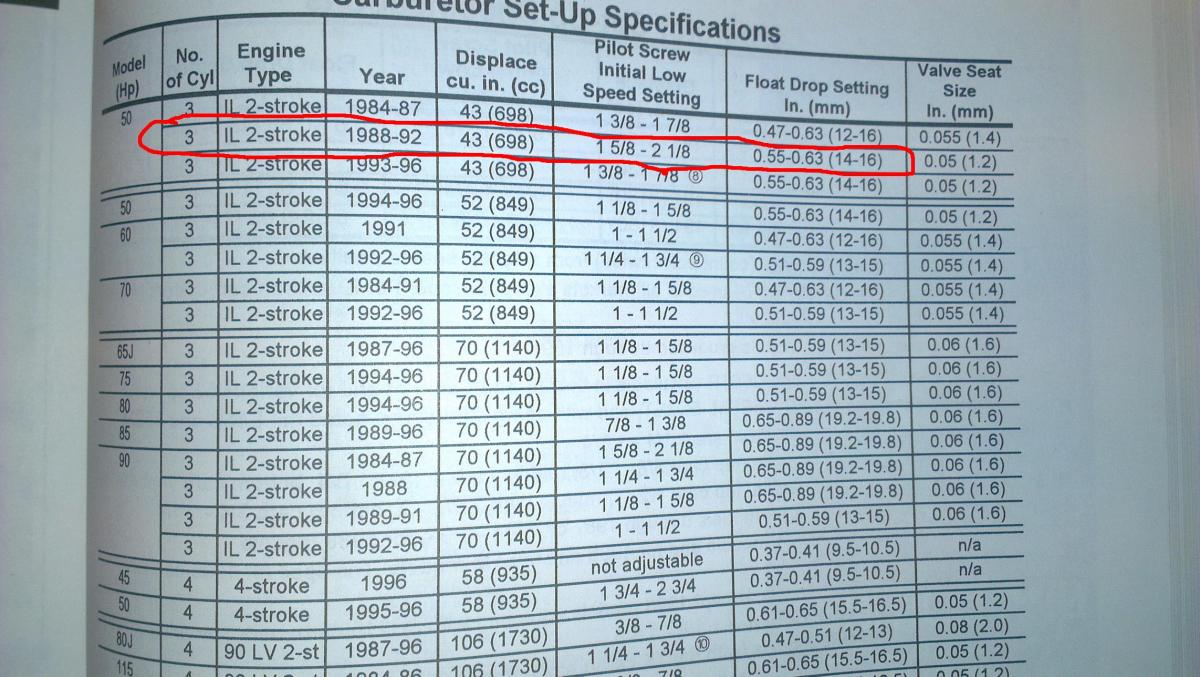

Läste i min Seloc manual att nivån skall vara mellan 14-16 mm. Se bild:
Jag mätte och justerade enligt den vita strecken ner mot packningsytan med förgasaren hållen uppochner.
Problemet är att efter justeringen bluddrar motorn när man gasar på. Väl i planing och fullgas "fyrtaktar" motorn mycket, samt att den svarar dåligt på justering av bränsleskruvarna. Motorn får, antar jag, för fet blandning.
Har jag justerat utåfrån fel punkt på flottören. Kan grön eller rosa streck vara riktig nivå?

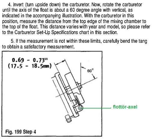

Hittade en beskrivning HÄR enligt bilden nedan. Tämligen obegriplig, först vända upp&ner och sedan till en 60 graders vinkel? Dessutom är bildens flottör plan på ovansidan. Är väl flottöraxelns ände som sticker fram där jag markerat? Kanske är detta inlägg mer till stjälp än hjälp, men men.

Det verkar altså i princip så att flottören skall vara i jämn horisontal nivå med flottörhusets packningsyta hållen uppochner.
