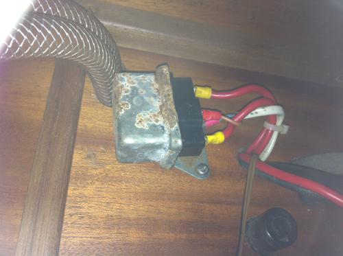

Vad är detta?
Vad är detta? Sitter mellan pluskablarna till två batterier. Ett skiljerelä kanske?
Det ser ut att kunna vara en skiljediod alltså inte ett skiljerelä.
/Benny
Edit:Stavfel
Aha, vill nog då byta till ett skiljerelä istället då. Thx.
//Pär
Det där är nog ett enkelt skiljerelä och inte en skiljediod. Den senare bruka ha tre grova anslutningar, en från generatorn och en vardera till de två batterierna. Här verkar det vara två grova röda kablar som kan gå till vardera batterierna, samt två tunna kablar som är till för att slå på/styra relät. Detta kan ske på flera sätt, med en knapp, via tändningsnyckeln eller automatiskt om det finns en D+ på generatorn
Ska kolla var den blå och bruna (alltså den vita 2-ledaren) går när jag kommer ut till båten nästa gång. De andra två röda går till respektive batteri.
//Pär
Den ena bör till minus/jord och den andra till styrningen av rlälät
Det måste vara ett skiljerelä.
* En kraftig röd till batt1
* En kraftig röd till batt 2
*  En dubbelledare (minus och plus) för att styra relät
Skulle tro att styrledaren är kopplad till antingen tändningen eller mera troligt generatorns likriktarbrygga för att stryra relät så att det är draget bara då generatorn laddar. För att då skicka laddspänning emellan de båda batterigrupperna.
