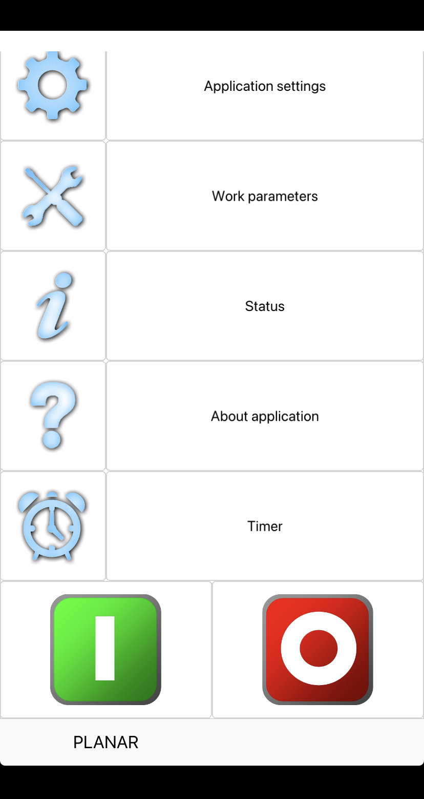

Bumpar den här då jag behöver tips.  Jag har satt in ett SIM kort i min Planar 44D för att kunna styra den med app (som i sin tur smsar till värmaren) Jag kan skicka diverse statuskommandon och få svar men START tar den inte. Någon som har koll på hur det fungerar att styra värmaren remote?
Bumpar den här då jag behöver tips.  Jag har satt in ett SIM kort i min Planar för att kunna styra den med app (som i sin tur smsar till värmaren) Jag kan skicka diverse statuskommandon och få svar men START tar den inte. Någon som har koll på hur det fungerar att styra värmaren remote?
edit: jag testade en annan autoterm app dvs denna som har den här layouten och då fungerade det direkt.
