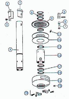

Ser din ut som den här, ungefär?
Då ska man lyfta upp själva rullen så att du kommer åt förstaget...
Jaaa! Har ju inte sett den nermonterad men det ser ungefär ut så! Förstår inte hur jag ska få isär de övre halvorna. Detta var en mycket bra bild, stort tack! Nu ska jag göra ett nytt försök.
