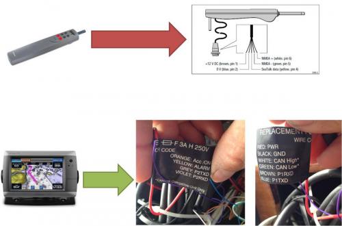

Jag har försökt koppla ihop min Garmin 720 med Raymarine 1000+ men
tipset enligt ovan, men inte lyckats ?
se bild med förutsättningar ...
Har ni några förslag på hur jag ska göra ?
Frågor :
  • Hur ser man att enheterna har kontakt ?
  • Ska autopiloten stå på "auto" vid navigering via plottern ?
  • Är det på plottern man ska bekräfta giren ( när jag nu får det att funka :)) post-105924-0-02013300-1409389284_thumb.jpg
Tack för hjälpen  / Mats
