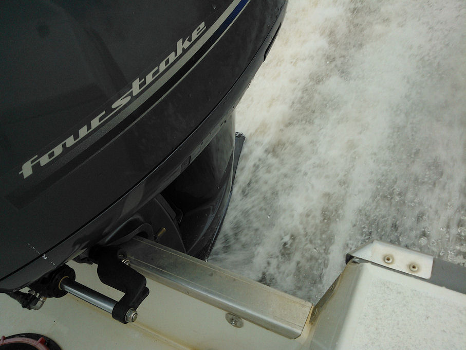

Tänkte lite väcka denna tråd eftersom jag planerar höja motorn till nästa säsong. Tog lite bilder idag och bifogar den jag tycker bäst visar dagsläget.
Motorn är idag monterad längst ner. Kavitationsplattan är ganska exakt i linje med lägsta punkten på skrovet, ev. lite över.
Jag har testat motorn med Yamaha Black Max 19" och 21" samt med Ballistic 21". Med alla dessa drog motorn luft ganska lätt. Då stigningen var prövad fick jag den Yamaha Saltwater Seriesd II SDS propeller som hörde med motorn. Denna landade på 19" och idag varvar jag ganska exakt 6000 rpm och toppar ca 43 knop. Greppet är alldeles fenomenalt.
Planerna är alltså att höja motorn ett hål eller två och ev. knacka en tum stigning till i propellern. Eftersom jag dock har ganska svårt att få tillställt för motorlyft hoppas jag landa så rätt som möjligt med första försöket.
Är det alltså någon som har åsikter om jag borde höja ett eller två hål utgåender från bilden?

Du får helt enkelt testa, kavitationsplattan borde kunna ligga ett par cm ovanför botten utan några större problem, men ev problem beror mkt på proppen! När fören börjar tugga så beror det troligen på att motorn är lite för mkt uttrimmad, trimma in den och vobblet ska försvinna. Ofta går det dock som fortast när man ligger precis på eller ngt över gränsen för att vobblet skall börja....
Tja, en åsikt kan jag väl dela med mej...o det är väl den isf att två pinhål högst troligt blir för mkt.
Jag hade dock hellre höjt ett än inget alls.

För att få kavitationsplattan helt ur strömmen tror jag att jag borde höja minst två hål, men det kanske blir för mycket. När jag tittade i vattenströmmen låg den nog 4-5 cm ovanför plattan. Dock var det av någon orsak nästan som en tunnel vid kavitationsplattan, för den kunde med nöd och näppe ses genom stänket. Svårt att förklara.

Eftersom det ju sägs att kavitationsplattan bör vara ur vattenströmmen, vad anses om att man kollar vid vilken höjd kavitationsplattans ytterkanter skär skrovet och hissar enligt det. Jag menar om kavitationsplattans ytterkanter är under båtbottnen där dom skär varandra så borde den ju följaktligen vara i strömmen, eller? Förstår ni hur jag menar?
Mvh
Steff
Ja, hissa du enl. det.
Vad som gör mej tveksam till att hissa i större omfattning är att du skriver att två av tre propellrar har dåligt grepp som det är redan nu. Hissar man två pinhål riskerar man stort att tre av tre propellrar tappar greppet.
Jo de har du sannolikt rätt i. Testar troligen med ett hål och utvärderar efter det.
