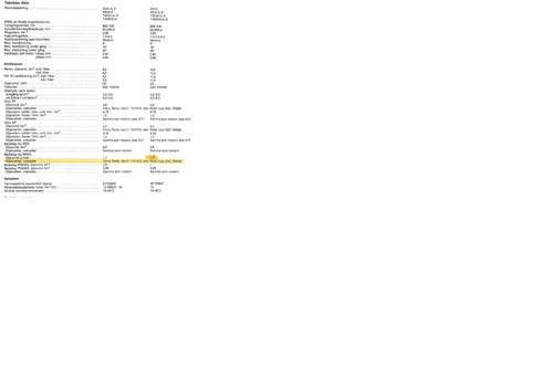

Jag bytte olja i mina backslag igår (MS4A) och följde volvo pentas rekomendationer,
Volvo Penta det. nr:1141573 eller Mobil lube SHC 75W90 (den sistnämnda hällde jag i) och det går 1,7 liter i dem.
bifogar även en PDF fil ,,vet ej om det funkar
