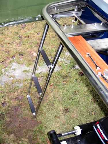

Hej på er där ute! Tänkte dela med mig av mitt byte av bad stege på vår Uttern S64:a. Köpte en ny teleskop stege på båtmässan i Göteborg. På modellen med MPI motor sitter teleskopstegen original, men inte på förgasarmodellen som vi köpte och tankarna fanns inte på hur funktionen var på den stege som sitter original. Men efter en artikel i Båtnytt om just bad/räddnings stege och diskussion med en aktiv kompis på detta forum (Ringhede) så bestämde vi oss för att byta ut original stegen. Efter lite funderande om hur man skulle fästa den nya stegen i bad plattformen och även diskussion med Ringhede blev montaget inte speciellt invecklat och dessutom snyggt. Original sitter den nya stegen skruvad i svetsade fästen under bad platt formen, jag skruvade ditt den med rostfri bult och rostfri planbrickor som distanser mot undersidan av plattformen. Försänkte in muttrarna på teak ribborna under sida. Pluggade de tre hål som blev synliga i teak ribborna efter de gamla hålen. /Micke
