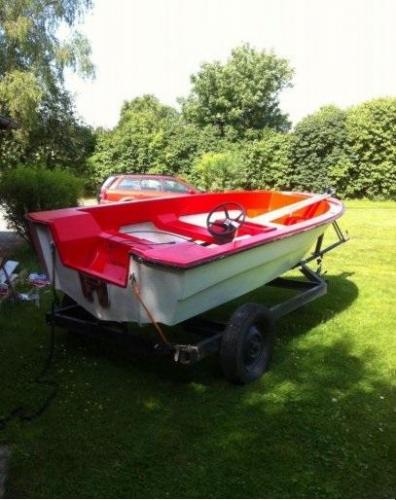

Här är en bld på båten ialla fall..kan ta ett kort på skadan sen!
Den där båten lagar du ju golvet på hur lätt som helst, att plasta låter svårare än det är.

Den där ser ut att vara kortriggad(15 tum).
Om akterspegeln är friskare än durken, känns stabil när man rycker och flänger i den så kan du mata på med 40 häst och då går det att dra skidor med.
Ännu större motor kan såklart gå med men då är det inte bara hög effekt utan även en hel del tyngd att hantera.
