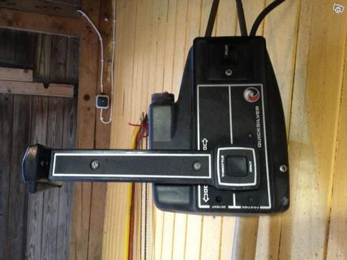

Båda wirarna rör sej givetvis om du för reglaget framåt, då blir d både gas och växeln framåt går i, men hur ser ditt reglage ut? Sitter vanligtvis en stor knapp mitt på reglaget från sidan sett som man trycker in för att enbart få gas utan växel.
För du sedan reglaget tillbaks till neutral alltså rakt upp går växeln i.
Ahh luddigt svar men hoppas du förstår.
Bifogar en bild från nätet med princip på knappen som jag pratar om, kan ju vara så att själva reglaget är utslitet eller så har det bara hoppat ut nåt däri.
