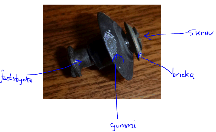

Jag åkte till Siverts skruv och frågade. Nix, de hade inga liknande skruvar. Jag bad dem att vara riktigt kreativa och köpte till slut skruvar och fäststycken och även brickor som hade gummiyta på ena sidan. För skruvgenomföringen genom fönstren använde jag en smal gummislang (som ett extra tjockt ventilgummi) för att inte fönstren skulle gnaga mot skruvarna.
Nu är rutorna på sen förra våren, och efter lite extra sika295 är det tätt.
