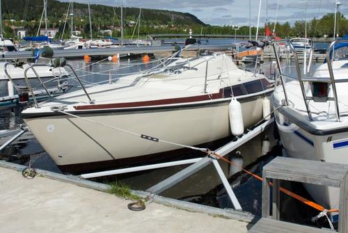

Försöker hitta vilken gelcoatfärgkod som är för Maxi -77 1980, jubileums modellen. De vanliga två färgkoderna är varianter på vit men min är mer äggskalsgul i skrovet. Överdelen är den vita men under relingslisten är det en gulaktigare nyans.
Någon som vet vilken färgkod det är?
Mvh
/Danne
Jag har en 80:a, Jotun 8004 skumvit är mer lr mindre perfekt.
Tack för svaret!
Jag har jämfört med 8004 skumvit men min är mer gul/beige aktig. 8008 är inte heller rätt, den är också för vit. Jag tänkte prova mot 8012 Dover vit för den verkar vara åt det beige hållet. Det verkar finnas olika färg varianter av -80 års modell, de flesta verkar vara 8004.
/Danne
Hittade en bild som kanske visar vad jag menar med skrovfärgen.
/Danne
Känns som dina fribord bara är rejält gulnade med tiden..? Prövat oxalsyra eller autosol?
Eller jag vettefan, inte den bästa av bilder.
Men enligt annonsen för min båt, är min också en jubileumsmodell. Vad det nu innebär. Hade iaf andra winchar än andra Maxis jag sett. Eftermonterade eller ej, vet inte. Men mina fribord och överbyggnad matchar skumvit väldigt bra.
Gulnat har dom nog inte gjort, jag har polerat upp friborden så dom gick att spegla sig i med autosol. Har sett en till 80'as -77 Jubileum i den här färgen för några år sedan. Jag har också brunfärgad dekal tape istället för blå på sidorna. Andra winchar är det jmf med en vanlig -77'a, men det är nog det enda som skiljer, förutom fribordsfärgen på min.
Mvh
/Danne
Nu har jag svaret!
Jotun 814 för däcket, Jotun 412 för skrovet,
tack till Peter Svahn - Maxispecialisten.se för hjälpen!
