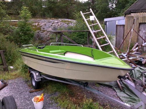

Jeg er i gang med samme omgang, er der nogle der ved hvad farver der originalt blev brugt på den grønne Jofa Kuling eller har forslag til hvor man måske kan finde information om farvekode.
Båden var grøn i toppen og havde en brunlig farve udvendig.
Jeg har ikke kunnet få fat i nogle af dem der i sin tid producerede båden, så alt hjælp er velkommen, også gerne billeder af renoveringsprojekter.
Jeg har fundet et billede af båden i de ønskede farver, som vist.
