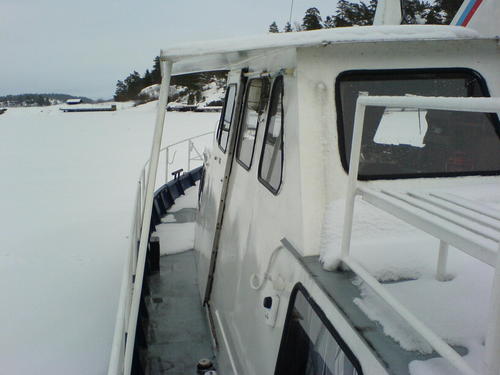

Din båt ser ut att vara ungefär i storlek som min, samt stål. Så, det behövs inte mer! Kylarna kan man ta från lite vad som helst, ev tillverka själv. Jag har aldrig haft någon uppfattning om dimensioneringen. Mycket smidigt sätt att ansluta gångvärme, varmvatten osv. Personligen skulle jag nog integrera det med ett fläktsystem för kompletterande kylning med uteluft. Har en sk flytande renovering av min båt. Som en sommarstuga, alltid nya idéer. Tack för informationen.
