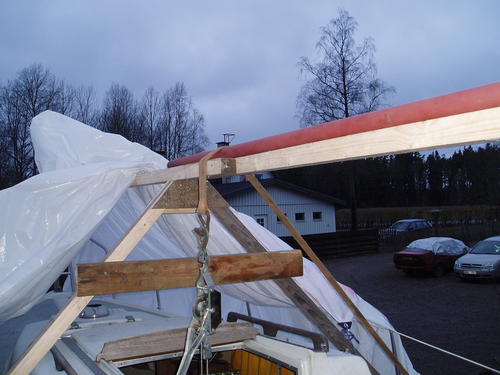

Skall du lyfta ner motorn hel, måste du ju ha något att fästa en eller två taljor/spaklyftblock i.
Står du inne är ju taket ett möjligt ställe.
Står du ute, får du väl nästan bygga en bock av jätteformat. 6 plankor varav 5st  2tumx6 och 1 st 2tumx5.

Båten stod på land med masten på. Pallade under bommen på ett par ställe och lyfte upp motorn och ställde den på ett par plankor som jag lagt över ruffnedgången. Med ett annat spaklyftblock lyfte jag sedan fram motorn  i omgångar en bit fram på rufftaket och efter att jag svängt ut bommen åt styrbord och pallat om den, lyfte jag ner motorn på skarndäck. Därefter var det en enkel match att släpa fram motorn framför masten.

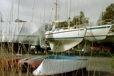

Bifogad bild, min L32;a på Svinninge marina. Den stod sämre till när jag lyfte fram motorn.

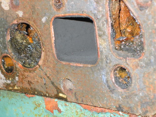

Nu har jag börja plocka isär motor i båten och jag kan säga att det var inte en minut för tidigt. Jag har aldrig tagit isär en dieselmotor och i mina ögon ser den ganska igengäggade kanaler.
Jag bifogar en bild då jag har tagit bort avgaslimpa(tor jag heter så)

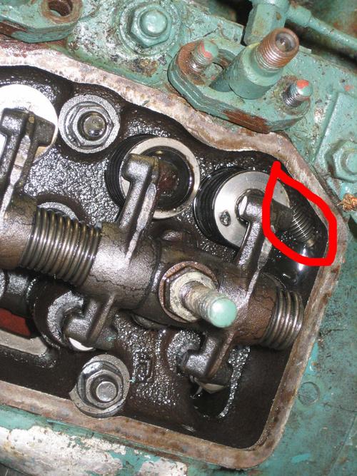

Idag har vi tagit isär cylinderlocket och lyckas ta bort stödkuddarna samt dela på blocket och backslaget. Men man får sina överraskningar då man håller på med gla motorer. Tur att man inte slöade till och körde igång motor för att i vevhuset hittade jag en lös  skruv som inte borde vara där. Det skall viss sitta på en spak på ventillocket, som jag inte riktig förstår funktionen. Bifogar en bild på den.
Spaken i akterkant av ventilkåpan är ventillyftaren. Den måste man fälla upp om man vill vevstarta motorn. Då vevar man runt det tunga svänghjulet utan kompression och när man fått fart på svänghjulet fäller man ner spaken och motorn startar. Spaken kan också användas om startbatteriet inte orkar dra runt motorn. Man lyfter spaken och då orkar startmotorn dra runt svänghjulet som sedan hjälper till att dra igång motorn när man fäller ned spaken.
