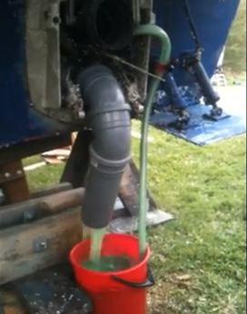

Så här gör jag:
(det går tyvärr inte att göra en klickbar länk blir så här:
Motorn suger i sig ett par liter varje år som sedan åker ut i havet. Men eftersom jag kör med polypropylenglykol så är det inget problem (till skillnad från den giftiga etylenglykolen),
Det som är kvar i hinken kan sparas till nästa år.

Kikade nu på FredrikBs lilla film och det såg otroligt smidigt ut! Har du dimensionerna på slangen och rören du använder och kan du förklara lite hur du kopplar ihop dem med skölden?
Hur gör du för att pumpen inte ska gå torrt innan glykolblandningen börjar cirkulera ordentligt?

Slangen som kopplas på insuget är en vattenslang som bara trycks in i insugsslangen i skölden. 19 mm? Går in i insugslangen i drevet med marginal. Några varv vulktejp på vattenslangen  gör det tätt och bra. Behöver inte fästas mer än så eftersom impellern skapar sug i slangen. Änden som går ner i hinken är snedskuren så att den inte suger fast i botten på hinken om den skulle gå ända ner.
Röret som hängs på avgasbälgen är vanligt 110mm(?) avloppsrör som du hittar i byggaffären. Bälgen går alltså in i röret några centimeter. Hänger väldigt stadigt på bälgen eftersom det sitter en gummipackning/fläns i änden på röret.
Impellern hinner inte gå torr många sekunder innan blandningen når den. Det är ju egentligen ingen större skillnad mot när båten ligger i sjön och impellern då sitter ovanför vattenlinjen.

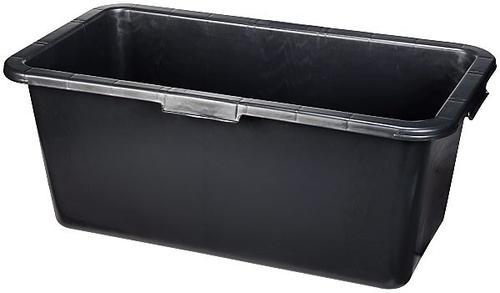

Balja och pump dyrt, knappast
Något som går handla på BIltema utan att vara rädd för kvaliten
Spolmuff nr 25341 pris 49,90 kr
Murbruksbalja 40 liter nr 86880 pris 59,90 kr
Länspump nr 259750 pris 159,00
Totalt 268,80
Dessutom är det enklare att renköra motor med färskvatten kopplat till spolmuffen än att hålla på att fylla och tömma säcken för motsvarande renkörning.
Lite slang och kabel hade jag hemma, även en 20 liters hink med lock (varit torrt bygglim för golvskivor)
Hink och övriga delar lägger jag i baljan när jag är klar och tar mycket liten plats.

Nej man behöver inte kapade oljefat eller andra skrymmande lösninga. Se bild på balja. Kraftig och bra form som jag ställer under drevet.
