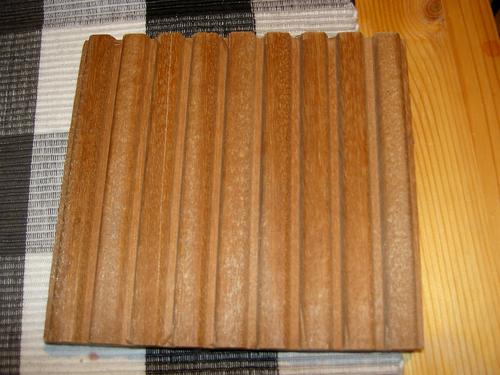

Gedda 24 Postad 29 Januari , 2005 Sen finns även en annan teak liknande variant. typ hardwood som heter Kiray. jag har sådant på klager. det är väl 21*140 om inte jag minns fel. den är spårad och liknar teak mycket i färgen. här har du en bild. Dela detta inlägg Länk till inlägg Dela på andra webbplatser
Loope 3 Postad 25 Februari , 2005 Hej. Teak är bäst, men dyrast. Kirai eller bankirai passar utmärkt men är stenhårt. Lärk mindre lämpligt. Hellre då ceder. Allt beror på hur du skall använda det och hur du skall behandla det. Björk värmebehandlad eller inte är olämplig. Loope Dela detta inlägg Länk till inlägg Dela på andra webbplatser
