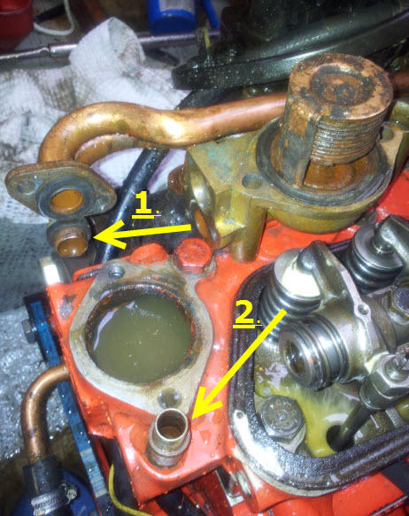

Bifogar bild (hoppas att jag lyckas länka in den) för att illusterara läckage (som jag uppfattar det).
(1.) Kopparrör från termostathus till krök. Röret glider ut då motorn är igång. Vatten tränger ut kring röret. Jag har även lossat andra änden, vid kröken, och här kommer vatten när röränden vid termostaten sitter i. Det kommer också upp en hel del avgaser från kröken vid detta test. Jag har även försökt att spänna ihop (med kattstrypare) kopparröret från limpan (till temostathuset) med kopparröret till kröken, för att ge mer stabilitet/mothåll, men det höll bara ett par sekunder extra (spännkraften blev nog ganska liten).
(2.) Vet inte riktigt syftet med detta rör, men det verkar läcka lite här också. Här finns ingen gummipackning, utan det ser mer ut som en metallbricka.
Jag tror att mina befinlliga packningar syns ganska bra på bilden. Jag har inte skaffat några nya.
Det luktar lite avgaser, men jag har lite svårt att veta var de kommer ifrån. En del kommer nog från vevhusventilationen (kanske den heter). Skulle det kunna komma avgaser från kröken?

Jag har haft loss både limpa och krök. De ser båda ganska fina ut, dock har jag inga referenser. Vad jag vet så fanns det inga problem med dessa när jag plocka bort toppen. Ny packning mellan topp och limpa, och ny packning mellan limpa och krök. Som nybörjare kan jag bara säga att det inte är helt klar var alla kanaler i limpa och krök var bra för, men det verka som packningen skall blockera dessa yttre kanaler.

Jag tycker det låter och ser ut som att du har övertryck i kylsystemet, märks  framför allt när du stänger av . Ska det inte sitta o-ringar på rören där det läcker? Kolla sprängskiss här http://www.marinepartseurope.com/sv/volvo-penta-sprangskiss-7736850-26-12783.aspx

Det ser ut som du inte har några oringar kvar alls nästan, gå till en volvo penta handlare och köp nya original tätningar till alla anslutningarna på termostathuset, det är inte så dyrt. Var noggran med att göra rent rörens tätytor och även motsvarende ytor på termostathuset och toppen, helt rent skall det vara och när allt sitter på plats på rätt sätt så skall vulsten på rören omöjliggöra att gummiringen trycks ut såvida inte trycket är tokhögt i kylsystemet.
Det brukar sitta en del kopparoxid och skit på rören efter många år, själv putsade jag upp mina rör ändar med autosol när jag blev tvungen att byta tätningarna till rören på oljekylaren.

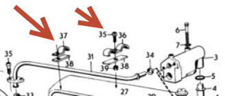

Hjälper skarvklämmorn (se bild) till att hålla kylröret (termostathus - krök) fast i termostathuset?
Svar ja. Det är dessa klammer som gör att bla röret utan fläns sitter kvar i termostathuset.
Tack Gelis! Med nya packningar på plats skall jag se om jag kan justera dessa skarvklämmor. Om jag inte minns fel så kan jag ha lossat på någon av dem för att komma åt i montaget av toppen.

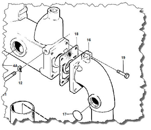

Ytterligare en fundering:Så här såg inte min packning ut (se bild) (http://www.marinepartsexpress.com/vp_sch_fs.html). Min packning har ett stort hål i mitten, ett litet i underkant och fyra hål för bultarna. Jag tror även att min gamla packning såg ut så som den nya. Är det ett problem att min packning inte ser ut som den på bilden?

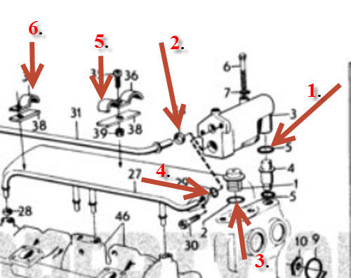

Autosol på rören. Nya Packningar (se 1, 2, 3 och 4 i bild). Det lilla läckaget (se 1 i bild) är nu borta.
Skarvklämmorn (se 5 och 6 i bild) är åtdragna för att skapa tryck för kylröret (tersmostathus/krök) mot termostathuset. Dock fortsatt vattenskvätt - se film:
