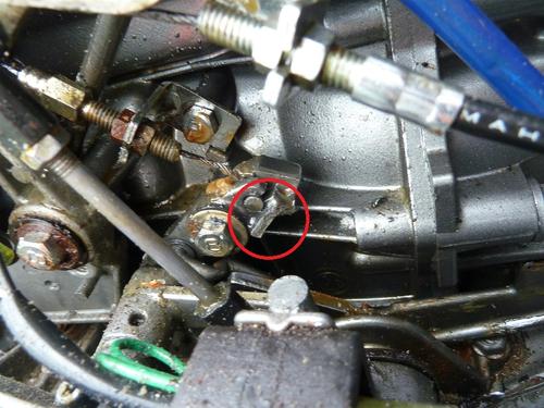

Inne vid bryggan igen så ser jag att det verkar som att en del har lossnat från den del av växelmekanismen som sitter innanför kåpan på motorns högra sida. Hittar inte den saknade delen och har heller ingen aning om hur stor den är eller vad den har för funktion.
Är det någon som kan hjälpa mig att förstå vad som kan ha hänt och hur jag kan fixa motorn?

Den saknade delen på växelväljaren fyller ingen funktion eller vad är det som har brutits loss?
