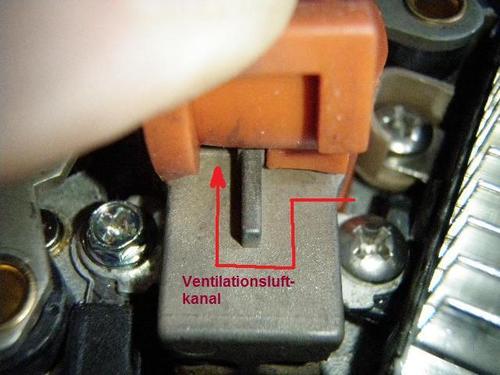

Jo, motorrumsfläktar måste rimligen vara helt säkra att starta i värsta bensingasen kan jag tycka. Är nog värre med båtens skyddade generator, den är normalt inte borstlös även om sådana finns. Bilden visar borsten i min godkända alternator, det orangea är ett mjukt gummiskydd som begränsar - via en liten labyrint - men inte alls stryper luftflödet vid de gnistbenägna kolen. (Har aldrig fattat funktionen riktigt, även en liten mängd perfekt blandad bensingas kan ju explodera så labyrinten skall måhända kväva en redan påbörjad explosion? Blir ett ofarligt puff istället för ett stort pang??)

Labyrint var överdrivet, så här ser andra parten av gnistskyddet ut när man böjer upp det. Blir som en krokig skorsten där kolens uttrymme i övrigt är tätat. Alternatorns kylvingar skapar högt kylluftflöde över lindningar och elektronik, men luftflödet runt just kolen är nog ändå rätt minimalt? [Växelströmmares kolbanor är i.o.f.s. slutna kopparringar och strömstyrkan bara fältlindningens, till skillnad mot likströmsmotorers segmenterade och gnistskapande kolbanor. Blir alltså bara små gnistor jämfört med gnistregnet i likströmmare eller startmotorer.]
Edit: Mässing, inte mjuk koppar i kolens släpbanor.
Kom just ihåg att min gamla godkända radialfläkt - utseendemässig lik SeaSeas - faktiskt inte är borstlös. Minnet bra men kort. Skyddet bygger nog istället på detta att radialfläkten är helkapsad och ligger vid sidan av luftflödet plus att den inte är lågt placerad i värsta bensingas-koncentrationen.
