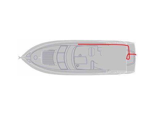

Efter lite efterforskningar så ser jag att reglagekabeln kommer in i aktern efter sedvanlig 90-graders böj men sedan börjar frågetecknen. Kabeln passerar utgångshålet till tuben med kablar som går till motorn och gör sedan helt om dvs en u-sväng. Eftersom det trångt att komma åt kan jag inte uppskatta radien på u-svängen men den ser snäv ut.
Efter u-svängen går den sedan ut i tuben och till motorn. Tuben i sin tur ser ut som en svanhals ungefär, så bara där borde ett visst motstånd uppstå.

Jag bifogar en handritad bild ifall det är till någon ledtråd.
Låter som att du får köpa längre kablage och fixa en anslutning utan brutala U-svängar. Så ser det ut på min båt.
