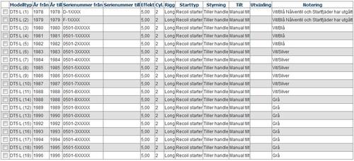

Jag glömde tydligen skriva att båda tändstiften är helt nya. Att det är en 88a grundar jag på en tabell från marinshopen.se (http://www.marinshopen.se/ReservdelsShopen/tabid/298/pt/105/mi/10/cc/2/st/LONG/Default.aspx?p=5,0, serienumret börjar är 5101-848984), trodde den var från 83 tills jag snubblade på denna.
