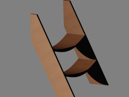

Jag caddade ihop en lite bild om hur jag tänkt mig din trappa. Detta är en grov skiss, själv hade jag gjort vantstycken lite smäckrare och implementerat avlånga hål som kan anv. som grabbräcke i vantstycket.

Mycket snyggt, men svår att bygga antar jag. Skulle tro att det blir en liknande trappa men med raka trappsteg.
