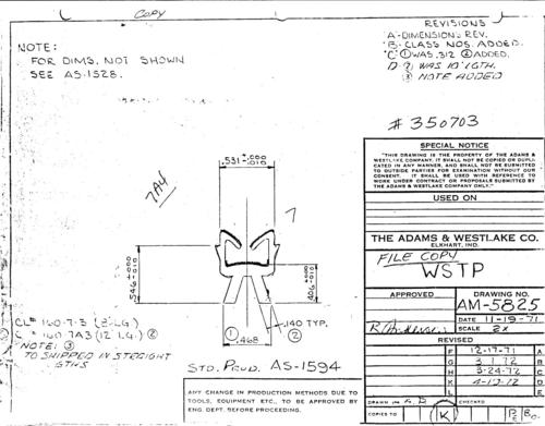

Hej, vill bara informera att ni som har liknande båtar (Sea Ray 250, 268 Sundancer) kan faktiskt få tag i originallisten. Efter lite deckarjobb så har tillverkaren fixat fram en ritning och ett artikelnummer på den. Numret är 3507040 och ska kunna beställas av vilken Sea Ray leverantör som helst. Kostar ca 200 kr/m. Efter att jag själv fått gräva fram numret så har faktiskt den svenska leverantören visat sig kunna beställa den, den var något okänd innan det tydligen ;).
