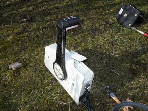

evonrude gasreglage vad är det för vred under tändlåset?
Jag har ett evinrudereglage där jag undrar vad vredet under själva tändlåset har för
funktion såg att det var kablar kopplat till den?
Det är till för att justera trögheten i gashandtaget. Så det blir i läget du sätter det i. Skruva in och det blir trögare ut och det går lätt.  Allt för att inte varvet ska minska när du släpper gasreglaget.
Jörgen.
Hmmm, är det inte troligare att det är elchoken eftersom det var kablar kopplat till det?
/B
Är det svarta vredet som sitter under tändningslåset är det för trögheten i gas handtaget. Elchoken aktiverar man genom att trycka in tändnings nyckelen när den sitter i tändningslåset i läget innan start. Han får ta en extra koll och se om det verkligen går kablar till vredet.
J
Vad bra har själv alltid undrat, själv brukar jag trycka in nyckeln 4 gånger innan jag vridet om, då startar hon alltid på första försöket..
Ok tack
ska kolla igen om det verkligen var kablar till vredet.!
