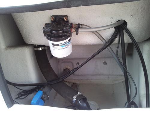

Jag har köpt en ny begagnad båt där detta filtret satt monterat. Har förstått att det är ett vattenavskiljningsfilter, men hur tömmer/kollar man det?  Är det massa bensin i det så att man behöver ett kar under som fångar upp det?
/Henke
Vi har ett likadant filter Henke och det går inte att tömma/kontrollera. Av den anledningen tänker jag montera ett CAV-filter med glaskopp före Mercruiserfiltret som tar upp det värsta vattet och också indikerar för det.
Om du håller filtret så som det sitter när du skruvar loss det kommer ingen bensin rinna ut, eler i alla fall inga stora mängder. Tänk på att inte vinkla filtret när du sedan har det i handen utan att ha något kärl som kan fånga upp bensinen.
