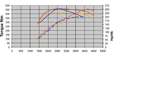

Finns det någon här som har vridmomentkurvor på AD41 motorerna? Har sökt överallt utan resultat.
Inte lätt att hitta hos volvo. Men här är en från en konkurent.
Blå kurvor gäller 41an
Hej och tack för hjälpen. Det var ju ganska rejält vridmoment på min gamla diesel. Konstigt att det inte finns info från Penta någonstans dock.
