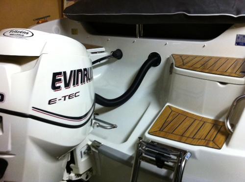

Skrovet på 610 är väldigt lättplanande och saknar i princip planingströskel. Jämfört med Yamarin 6110 (Yamaha 115 hk) som jag tidigare ägt under 6 säsonger är det skillnad. Priset är en något hårdare gång i grov sjö. Du kommer säkert vara nöjd med 115 hk men är ni ofta mer än 4 personer är det klokt att gå upp i storlek. Själv har jag valt Evinrude e-tec 130 hk på min 610 mest för att jag är trött på att betala för service och konservering varje år. E-tec är servicefri 300 timmar och vinterkonserveras med en knapptryckning. Snyggt med en vit motor på en vit båt tycker jag. Det är också världens renaste utombordare vilket är bra för miljön. Är helnöjd med både båt o motorval. Mvh Anders Pettersson
