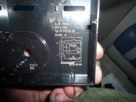

1. hur koppla in rumstermostaten? vilka färger skall vart.. på värmaren finns en kontakt som normalt passar i ett tidur, i denna kontakt är det 3 trådar(brun, röd & svart) sen finns det två lösa trådar till på samma sladd, dessa är för inkoppling av lägesväljare mellan vinter och sommar...
På termostat locket finns det ett kopplingschema se bifogad bild..

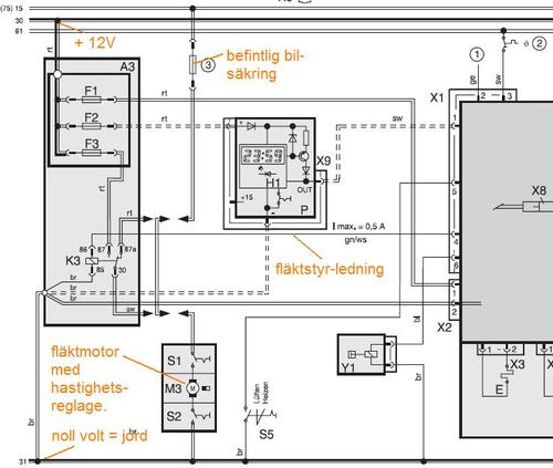

Har jämfört med elschemat för DBW 46, där sitter en rumstermostat till fläkten i serie med kontaktorns/ reläets manöverspole. ...

Vad gällande termostaten, så nej detta är en ny termostat som webasto säljer under sitt namn...
Har pratat med webastos tekniska support dom visste ingetangry
Hur som helst så här ser kopplingschemat ut för termostaten....
Jag vill alltså ha det så här...

Termostatens kontakt borde nog ligga i serie med fläktstyr-ledningen, dvs ledningen klippas av och ändarna gå till termostaten. Blir då bara en liten strömstyrka för termostatens brytfunktion att hantera.
Är f.ö. litet konfunderad över bil-kopplingen i bilden, kontaktorn K3 tycks ge ström till fläkten via 25A säkringen F3 när den drar. Men när den inte är dragen fås likt förbaskat ström via bilens ordinarie säkring??
(S1/S2 är alltså alternativa placeringar av olika bilmärkens ordinarie fläktbrytare, brukar väl vara 3 hastighetslägen.)
Ifall man vill ha sin bil varm - inklusive kupén - så värms väl först vattnet och sen startas fläkten?
Här verkar det som att man först måste plocka ur befintlig bilsäkring för att den inte skall gå hela tiden?
Samt välja en lämplig fläkthastighet och ställa tiduret.
Nå, bilschemat kanske inte är riktigt relevant i ditt fall. Men konstigt ser det u
t.
(Sen edit: förtydligande av S1/S2-funktion.)

Schemat på PDF och i kåpan stämmer inte med varandra eller det framgår inte vilka ledningsbanor som sitterihop med varandra.
Kan du ta en riktigt bra bild på shemat i kåpan så ja kan förstora det i datorn.

Nej Thomas, knapparna är inte återfjädrande. Jag var i båten och kikade lite nu ikväll, nu verkar det som att med lite klur och eran hjälp kommit fram till följande:
Om ni tittar på sid 23 i PDF´ n över värmaren så ser man den kontakt(X9),som jag ska klippa, vi har alltså brun, röd och svart tråd i den. Brun är jord, röd samt svart styrning.
Brun och röd borde alltså kopplas till plint 4 respektive plint 5 på termostaten.
Svart är styrning av påslag för värmaren, den skall alltså kopplas in till den brytare på termostaten som inte styrs av termostatvredet(detta har jag ej kommit fram till)
Sen torde man kunna klippa av ledningen som går mellan styrenheten och fläktrelät K3 på dess plint 86, denna kabel borde vara styrning för påslag av fläkt och skall alltså regleras av termostatens ena brytare samt termostatvredet ist för från styrenheten på värmaren...
Vad gäller fläktmatningen så borde jag kunna skippa rödkabel från relät K3, denna kabel borde ha som ända funktiuon att ge ström till fläkten via bilens egen strömbrytare när värmaren inte är igång, för när man aktiverar fläkten via värmen så tar ju fläkten strömmen via säkring F3 och vidare till relät sen ut till värmen. så det borde räcka för mig att koppla in svart kabel från utgången 30 på relät direkt till värmepaketets fläkt...
Om nu ovanstående stämmer?! så har jag eg bara ett problem, hur ska jag lista ut vilken av plintarna 1 och 3 på termostaten som styrs via termostat vredet(och strömbrytare) respektivbe endast strömbrytare...

Termostaten borde nog som sagt ligga i serie med K3:s manöverledning, så en modifiering av termostatens inre koppling verkar nödvändig? S.a.s. frilägga den, så att inte ström ifrån kontakt 5:s 12V kan nå själva termobrytaren.
Blir nåt i stil med bildens schema, en ny femte ledning måste väl till? Orange markerar nya ledningar. Obs att vissa ursprungsledningar är kapade.
Och jo, K3:s ledning på stift 87a kan rimligen tas bort.
Skulle ohm-mätt ifall förväxlingsrisk finns vid modifieringen. Och gärna mejlat ett schema till Knutson för att få ett okej innan ev ingrepp.
Hmm ... vid närmare eftertanke kan man nog skippa extrakabeln till X1 stift 4, och också låta bli att kapa den internt.
Termostatbrytarn får då 12V när värmar-brytaren är påslagen. Som du väl f.ö. redan var inne på. (Funktionen att fläktpåslag sker först när vattnet nått 30 grader behövs ju knappast om tidur saknas.)
Finns väl en liten risk att K3:s manöverspänning inte är 12 utan 5V, skulle försökt kolla för säkerhets skull. I tidurets översiktliga schema sitter en zenerdiod vars funktion är lite dunkel, möjligen minskar den spänningen på X9 svart? I så fall kanske inte X1 stift 1 tål att matas med upp till 15,5 V direkt? Skulle försökt kolla detta också
