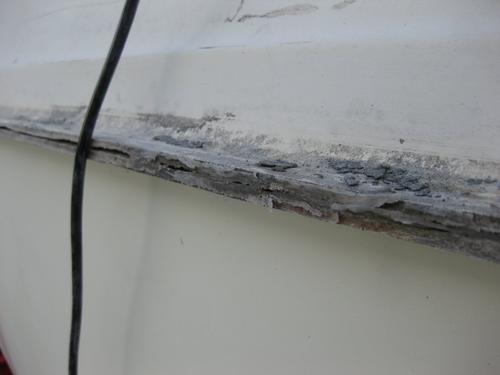

Skrovskarven, varför inte igenplastad?
Har funderat på varför inte skarven mellan skrovhalvorna är igenplastad, finns det en orsak till att man skippar att plasta ihop halvorna?
Vet inte hur många gånger man läst om båtar på långresa där det läckt i skarven och man fått fylla igen skarven med sickflex för att minska läckaget.
Har planer på att både plasta igen skarven samt lägga några lager väv runt skarven. Tänker jag helt fel och kommer att orska mer problem genom att fylla skarven med epoxi? Skarven är redan plastad  på insidan men när jag redan har en massa saker att plasta, varför inte täta en potientiell risk  :)

När jag läste ditt inlägg tänkte jag att där (mellan skrovhalvorna) brukar det ju alltid va ihopplastat. Det skulle ju inte gå om man inte plastade ihop skrovet. Döremot har väl många som skriver om sina långseglingar berättat om just problem med läckage mellan skrov och däck.
Din bild visar ju att det var mellan skrov och däck du avsåg

Det är klart att du skall plasta igen skarven mellan skrov och däck - även om många varv inte gör det. Det är ett besvärligt arbete som nog tar sin lilla tid.

När man ändå håller på att montera ihop skrovhalvorna kunde man väl fylla igen skarven ordentligt, tycker jag i alla fall  :)
Tog mig en halv dag bara att få bort allt silikon som någon tidigare ägare fyllt skarven med.
En gång när jag var nere i min tidigare båt och lyfte på durken upptäckte jag att det droppade vatten ner i kölfickan. Droppet kom mitt i ett till synes felfritt laminat över skrovskarven. En provisorisk tätning fick räcka för säsongen men man blir ju ganska förvånad. En närmare undersökning visade följande:
Skrovhalvorna var slarvigt hoplaminerade. Invändigt var skarven täckt med ett laminat men utvändigt kunde man finna en 2 - 3mm bred skarv som spacklats igen. Efter ett antal år hade spacklet spruckit på flera ställen. Spacklet fyllde inte heller igen glipan i skrovskarven utan det blev en liten kanal där vattnet kunde komma in via sprickorna och sedan finna en väg nedåt och ut genom att följa ett lämpligt glasfiberstrå genom laminatet över skarven.
Jag kratsade ur, fyllde upp skarven och lade vävremsa över från utsidan. Problemet återkom aldrig de tio följande åren jag hade båten men det var en otäck upptäckt att det plötsligt kan komma in vatten mitt i ett laminat.
