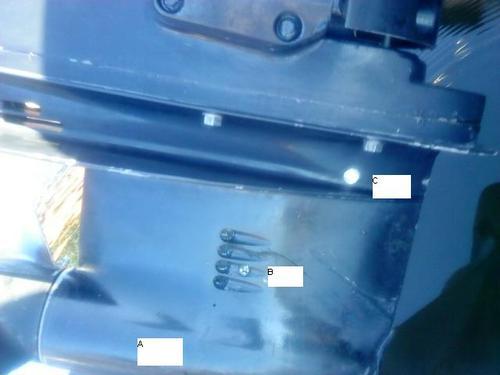

Hej. Är i begrepp att byta olja i växlehuset på min Johnson 90 Hk -95. Har förstått att man ska tappa ur och fylla upp via skruven A (Syns inte i bild men är placerad lite längre ner). Men hur mycket ska man fylla upp ? Till Skruven B eller till C.
Är det någon slags packning till skruvarna som man ska passa på att byta samtidigt?

Du skall ha motorn nedfälld. Trycka i olja från undre pluggen tills det rinner ut ur den övre enl din bild. Sätt ditt övre pluggen, tabort oljeflaskan och sedan dit med undre skruven, på så sett uppstår ett vacum som gör att all olja inte rinner ut när du tar bort oljeflaskan. På skruvarna sitter det packningar och dom skall ALLTID  bytas. Vanligt slarv som gör att vatten tränger in i växelhuset med dyra skador som följd. Lycka till
