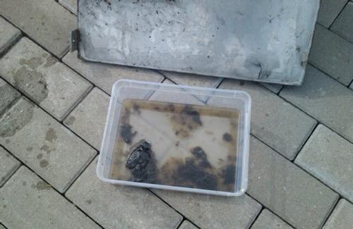

Jaha nu har man tydligen råkat ut för dom där beryktade dieselbakterierna som alla pratar om... På väg in i gästhamnen i Grebbestad blir det tvärstop i motorn. Efter att ha seglat in skutan kontrollerar jag att bränsle finns och byter finfilter. Får till slut igång motorn men den dör efter att ha gått en stund på höga varv. Hem och ut med tanken ur båten..
Mycket riktigt! Tanken är helt full med svart kletig sörja. Men hur gör man egentligen för att få rent hela tanken? Jag tömde den först och hälde sen i en skvätt diesel som jag skakade runt och fick med mig en massa skit ut. Upprepade proceduren ett antal gånger tills jag inte tyckte mig se nåt svart längre.
Borde jag ha spolat tanken med typ vatten? Hur får man i så fall ut allt vatten? Varmluftspistol?
Det får bli nog till att slanga ur det som är kvar i tanken till hösten och sen montera ur och köra med högtryckstvätt till våren.
