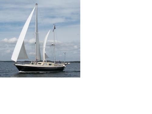

1. Ett mellanstag finns inte på alla båtar, exempelvis inte på min. Dess funktion är att fungera som ett förstag till mesanmasten och kan ersättas med dubbla förliga undervant och eventuellt ett fiolstag. Så är det på min, se bild.
