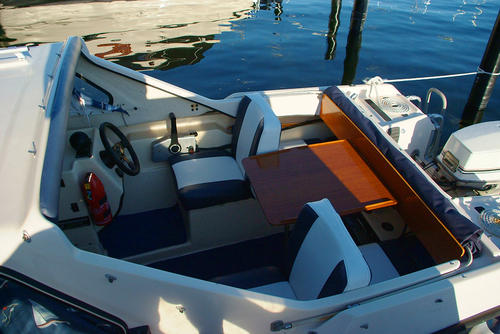

Drar med en bild på båten oxå smiley
Jag hade en Ryds 500 HT i några år (samma båt), trevlig båt! På den hade jag en 50 hk johnson -84. Det fungerade ju bra om man var en eller två men var man fler gick det ju lite sämre. En motor tappar ju en del med åren så köper du en ny nu så tror jag att en 60 hk räcker. Det beror ju lite på hur många ni brukar vara och hur stora ni är.

Bifogar en bild på min gamla pärla =)

Den jag hade var förmodligen också en Ryds 49 HT men med ändrade dekaler för den var från -84 och hade de röda sätena i aktern, tror de blev blå-vita på 500 HT (vilket jag sydde om mina till sen).
