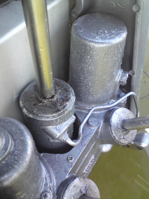

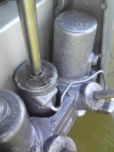

Wanmar och jarb visade mig påfyllningen, det är den cylinderformade behållaren längst bort, man tiltar upp motorn max och skruvar ut skruven du ser på bilden och fyller på tills de är i höjd med skruvhålet.
ok, du menar bulten som sitter rätt långt ner på cylindern?
Ska ner och kolla oljan och eventuellt fylla på. Hoppas att det räcker så.
Själva motorn ser ju ut som en rostklump så det är väl inte helt otroligt att det är den som strular.
