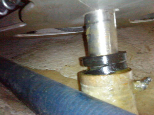

Jag har en Comfort 32 med Wargia rattstyrning som nu är väldigt trög. Jag har smörjt in de 2 punkarna (grease nipples på engelska) i roder axelen (en på top och en på botten), och kablarna.  När jag vrider på ratten verkar det låta och vibrera från kvadranten / axel området. Jag kan inte se några andra smörj punkter. Kablarna var bytta för 3 år sen av den före detta ägaren.

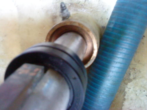

Jag har just kollat nä rmare på några bilderna jag tog idag och det hä r ser inte bra ut. Hur kan jag fixa den?
Vet någon vad som finns under dessa packboxarna?
Jag har svårt att få de ner så jag undra om det finns någonting annat där under.
Jag har rensat fettet bort - bara finns plats för en packbox. Kanske den andra packbox är där om det behovs vid reperationar?
Varför styrningen går trögt har jag inget svar på. Packboxen däremot trycktes nog ut när du sprutate in fett genomm nippeln, så tryck tillbaka den nedre. Om den övre packboxen inte får plats så är det nog som du tror att den sitter där som reserv för att inte behöva lossa axeln vid byte.
Kanske du kan lossna på kvadranten för att utröna om trögheten sitter i roderaxeln eller i wirelänkaget? Hade själv liknande bekymmer, sprutade in fett så det stod härliga till i övre- och undre lager utan att det hjälpte nämnvärt. Lossade då rodret och släppte ned det något. Kom då åt att göra rent ordentligt och smörja lagerbanorna mer grundligt. Blev otroligt mycket bättre.

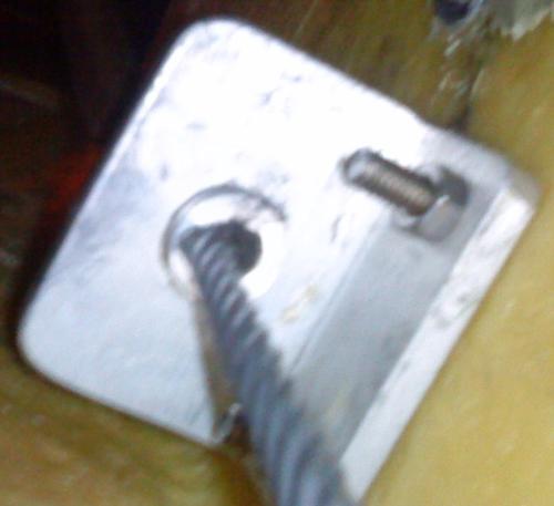

Jag fick tillbaka packboxen och för skitigt tryckt in ny vattenfast fett. Monterat kvadranten och efter jag läst Lewmars manual om liknande kabelstyrning spänt kablarna - men nu är dessa mindre spänt än förut. surprise
Styrning nu flyter mycket bättre om inte helt perfekt. smiley
Men under processen har jag upptäckt att en av kablarna har skurit i den aluminium guide bracket. Jag har inte fixat den ännu - det var inte så lätt som jag hade hoppats.
