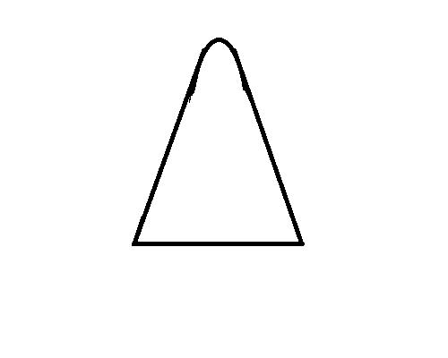

Bifogar en bild på hur madrassen ser ut och skulle gärna va tacksam för tips
hur jag lättast ska göra..
