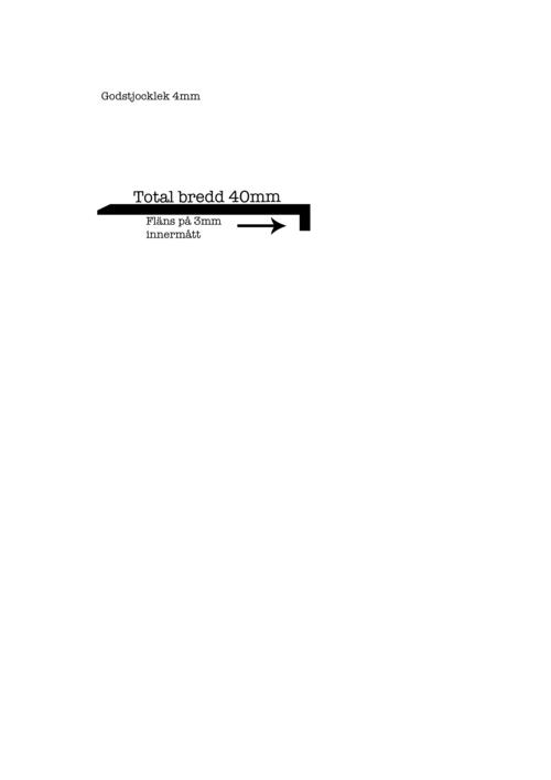

Efter att ha fått ett pris på 70.000 på nya rutor till båten har jag tänkt om. istället för formskurna rutor  så tänkte jag köpa fyrkantiga rutor och limma på insidan och sedan smyga på utsidan med alulisten som jag skissat på i ovanstående inlägg. går det att böja det på platten så jag får som en rutram?
NEJ, det går inte med så snäv bock, det kommer att spricka , och 4 mm är TJOCKT i sammanhanger, men kolla färdiga lister, så hittar du säkert det du vill ha. Dom måste ju vara eloxerade så dom inte oxiderar o blir mjöliga.

om man minskar på tjockleken då? är det stört omöjligt?
Beroende på vilken sort aluminium man har går det säkert och böja.
Nästan ingenting är omöjligt med metall
eloxera gör man när man har böjt och svetsad skarverna.
tjockleken är ingen problem.
det blir lättare om den är smalare typ 30 iställetför 40.

Det går att böja, men då måste man hetta upp aluminiumet, då ändrar det struktur och går att böja, dvs hållfastheten blir en helt annan, det är tex därför man *ABSOLUT* inte får pulverlackera dykartuber i aluminium.
Vanlig diamantplåt går ju utmärkt att bocka, däremot får man ju inte skarp kant men det är ju naturligt pga av tjockleken. Däremot kan säkert den korta kanten orsaka problem.
Har du kollat färdiga L-profiler, ett alternativ kunde ju vara sådana och be någon fräsa ner kanten till 3mm.

När man bockar aluminium,blir det microsprickor vid knäcken.Med tanke på tjockleken du är ute efter blir det inte heller inte rakt vid bockningen,utan lite avrundat istället.Personligen hade jag kontaktat något större glasmästeri som även håller på med aluminium,och be dom klyva några fyrkantsprofiler.Det brukar vi få göra till kunderna på mitt jobb.(dock blir ju inte sågytan eloxerad)
