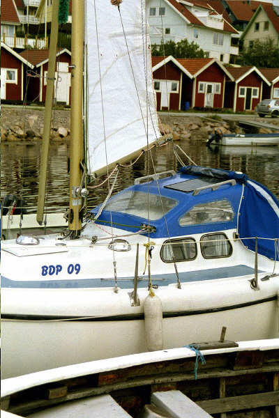

Brukar dra ner fall rev och trimlinor till sittbrunnen.
Revningen har jag löst med en budgetvariant.
Två linor på varje rev. En från mastliket och en från akterliket. Då jag brukar ha två rev iskurna blir det 4 linor.
