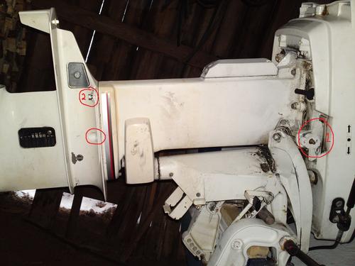

plocka bort växel föraren( bild 1)
Samt 4 skruvar på (bild 2) har kvar en skruv så inte allt ramlar ner på marken.
Är det något mer jag ska göra?
Misstänker att det är pinnen på bild 1 som ska ut, men ska den vara i något visst läge?
Motorn är en Johnson 30hk -96
Senast ändrad av wohlfie | 06 december 2010 | 14:41
Nej nej rör ej pinnen nr 1, du måste lossa på skruvarna som håller kylvatten intaget sden svarta plast silen, sedan har du en skarv där som du får skruva isär.
Blir tokig, vad gör jag för fel.
Markering 1 , 2 , 3  där är skruvarna borta tagna.
Får inte isär detta.

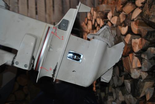

Markering 4 och 5, något som ska göras där också?
Har prova vika men de släpper inget.
Markering 1 där känns det som att den sitter fast än med något, kanske styrstift?
Eller har jag rent av glömt något eller vart för snäll vid bort tagning.

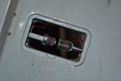

Vid pilspetsen nr 3 på din bild, Lyft den muttern uppåt så hittar du en plastbussning/hylsa som e delad på mitten... plocka dän den så du får av muttern från växelstången, sen kan du dra ner huset.
Good luck :-)  /Carolina
Okej förstår inte helt har ju skruvat isär, vad är det jag ska skjuta ?
dessa pinnar är ju stumma av sig.
Är det nr:1 på bilden som ska skjutas in?
Eller är fattar jag fel. Testa o pilla på dem men helt stumma av sig.
för upp nr2 under den finns en plastbussning som du måste ta bort den är delbar
Har nu pillat bort den plast hylsan eller vad de nu ska vara för något.
Men ändå så går detta inte isär..
Bild:  siffra 1.  där går det isär 2 cm utan problem.
Bild: siffra 2. där går det inte isär alls.
precis som det sitter något kvar eller är det styr stift som kan ha fasta? så lite våld är lösning?
Ja det är rätt det sitter en styrhylsa där vid nr2, är säkert den eller pinnbulten som är fast ärjad då får du värma med gas o bryta lite.
