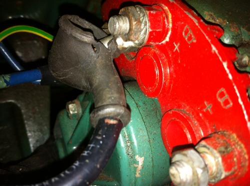

Hejsan.
Hjälper en vän att dra om elen till motorn, MD21. När jag kommer till generatorn så har den två B . Ingen B-, men den antar jag är jordad i motorn med infästningen. Allt har fungerat men en översikt av gamla kablar är ju inte fel.
Nu har B :arna laddat två olika batteribanker. (Se bild, ena B är bortkopplad nu för omdragningen)
Vid omdragningen vill jag kunna styra all laddning till bank 1 eller 2 via huvudbrytare.
Ena B går genom ett par externa dosor vilket jag antar är dioder och reläer. Sen andra B går direkt till bank 2.
Om jag utesluter anslutningen till bank 2 och låter all ström gå via  B anslutningen som går genom diod/reläerna, mister man något då?. Eller kan man lägga ihop båda B arna till samma bank?.
B med relä/diod anslutningen går till på startmotorn.
Vad är skillnaden?
Misstänker att det är oem generatorn till Md 21 (Ah?)
Mvh Micke

Verkar som en bra båtgenerator där man nog inte behöver skiljedioder eller relä. 14,8V passar bra för förbrukningsbanken för effektiv laddning.
Man får kolla batterivattnet men en båtmotor går sällan mer än några timmar i stöten och då behövs all laddning man kan få så spänningen är inte omöjligt hög.

Dioderna som separerar batterierna verkar ligga i generatorn så det ser rätt kopplat ut som det är i kompisens båt. Gör du en förändring är det risk att det blir till det sämre. Frågan är vad som finns i burkarna. Bäst att mäta om batterierna får rätt spänning, minst 14,4V vi d 20 grader. Är det t.ex skiljedioder på vägen kan du ta bort dem. Där tappar man bort en bra generators laddvillighet. 13,5V förstör batterierna i längden.

Min vän har nu fått klart att det fungerar att bara utnyttja en B .
Tack för alla svar. Det öppnar till nya möjligheter :)

(Monterar du loss den röda skiljediod-plattan så hittar du förmodligen en enda direktkopplad B där under? Laddningen förbättras enligt ovan utan dioderna, men fortfarande är det ett frågetecken vad det är för grejor som idag hänger på den ena av dina splittade B :ar? Laddregulatorn skall enligt forgus schema reglera efter sin insignal inhämtad kretsmässigt före dioderna, så ytterligare burkar efter verkar onödigt. Noterar också att vissa tillämpningar har fördröjd laddstart via oljetrycks-inkoppling på regulatorn. Bra ifall man har utväxlat gen-varvtalet för laddning redan vid tomgång.)

Visst kan man använda sig av en B , välj då den som rimligen finns under den röda diodplattan.Tag alltså bort diodplattan, utförs väl ungefär som exemplet på Skyllermarksajtens sid 14. Koppla alltihop som satt på de olika B :arna till denna enda diodfria direktanslutning, och sätt dit ett skiljerelä istället som automatiskt separerar förbrukarbanken från startbatteriet då generatorn inte laddar. Schema enligt skyllersajten. Ett relä för ca 400 :- är allt som krävs.
Du får då 0,7 V högre spänning och mycket bättre laddning.
/ Thomas
Senast ändrad av Thomas-1 | 30 november 2010 | 08:49
Enl. specifikationen ska generatorn vara på 14,4V. Med dioderna borttagna 0,7V högre eller 15,1V.
Jag skulle låta dioderna ligga kvar. De två batterikretsarna kan du ändå koppla ihop när du vill (t.ex med en omkastare) och slipper det mekaniska reläet. Dioder slits inte.
Din vän har den ultimata generatorn. Något svag men det är bara några minuter i bulkfasen som fyra batterier tar åt sig mer laddning än de 35 A den ger.
Om du tar bort dioderna och får 15,1V ska han kolla batterivattnet några ggr första sommaren. Likaså att ansluta apparater klarar den högre spänningen.

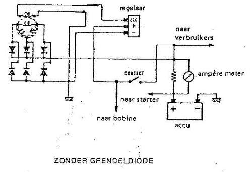

Verkar också som att skiljedioderna i detta fallet behövs för att kunna ha laddlampa kopplad i dess backriktning? Enligt skissen används ju istället enbart amperemeter om skiljedioderna tas bort.
Kan nog som sagt vara klokt att nöja sig med 14,4 V, även om det är lite synd att bränna bort uppåt 23 W i dioden till ingen nytta. Är ju värmeeffekt som i en smärre lödkolv.
