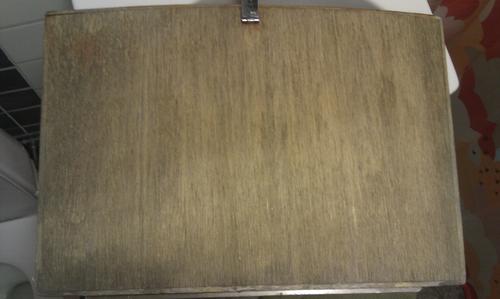

varför inte använda jotun benar uvr ,det gör jag både ute å inne ,ska slipa bort allt lack som finns på båten och olja in med jotun ,det blir som en lack yta när den har torkat men mycket lättare att fixa om det blir en skada ,bara slipa och olja in skadan .
dissar lack
lägger in en bild på det jag har oljat med jotun benar uvr
Ps kolla på båtsidan inte inredningen
