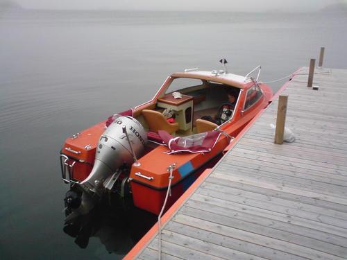

Jag ska byta motor på min Flipper 575 från -83. Har funderat på att sätta på en 75hk fyrtakt och undrar om de skulle passa min båt.
Vilket HK antal ska man välja ?
Vilken är maxstorlek på motorn för att den ska få plats för att kunna tilta motorn.
(Nya motorer ser ju större ut än de gamla)
Vet inte exakt hur de ser ut på din båt men det borde få plats. Ja de har blivit större. Skulle det vara trångt kan du alltid titta på Evinrude E-tech de sägs vara bra och är betydligt mindre eftersom de är 2-takt. Frågan är också vad du skall göra med din båt och nya motor. Åka mycket vattenskidor? eller bara glida omkring?

Inga problem med vikten. Toppfart var 35 knop och den skuttade upp i plan som en flateka.
Låter fint, Någon som vet vilken storlek på rigg man ska ha. Har sett i vissa annonser att en del har extra lång rigg. Det skulle inte passa min båt då antar jag ?
Hade en Yamaha F80 (lång rigg, 164 kg ca) på min Flipper 575:a. Den passade båten mycket bra, absolut inga problem få upp båten i planing.  Ca 33 knop på topp med två personer, om det nu är så intressant.
