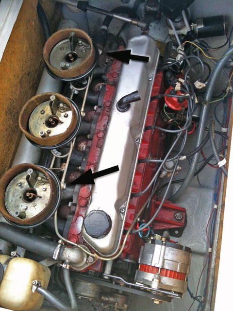

Har en Ockelbo 21 med AQ170 som gått fint under sommaren. Efter 2 veckors vila vill den inte starta. Startmotorns drar men den tänder inte alls, hackar inte ens till.
Jag har testat följande:
När jag sprutat startgas direkt in i cylinder och i luftintag tänder den kort för att sedan sluta. Jag tolkar detta som jag har gnista.
När jag lossar på skruven i anslutning till förgasaren (se bifogad bild med pilar) sprutar det ur bensin. Jag tolkar detta som att bensinpumpen fungerar.

Skruva ur ett tändstift, sätt stiftet i tändhatten och lägg sedan stiftets gänga på motorblocket där det är ren metall. Först då är du säker på om du har en gnista eller ej.
Har nu testat med urskruvat tändstift i tändhatt. Vid startförsök kan jag se gnista.
Tacksam för fler förslag!
Kontrollera hur tändningen står med en stroboskoplampa. Om tändningen står rätt, motorn får luft och bensin och det finns kompression så skall den starta.
Jag håller med föregående, men du har ju accelerations munstycken, dom små rören som kommer upp och mynnar ut över insugen. När du gasar så ska det spruta ut en skvätt bensin där. Gasa häftigt och kolla att det sprutar bensin ur ALLA 3 munstyckena. Men som sagt, bensin, rätt ställd tändning och kompresion så SKA motorn starta. Det är möjligen inte så att det är VATTEN som kommer istf bensin??
Hoppas du får ordning på motorn.
Janne
Har motorn gått bra för 2 veckor sen så borde det inte vara fel på tändningen men kolla även fördelarlocket så att det inte är dåligt och det har kommit in fukt där. Som redan nämts kan du ha vatten i bensinen om du har ett vattenavskiljande filter töm det.
Tack för alla tips!
Jag har kollat fördelarlock, tycker det ser OK ut. Har filat lite på kontaktytor och rotor.
Det är bensin i vattenavskiljaren vid bensinfiltret (ser mindre droppe vatten). Det som sprutar ut när jag lossar på skruven vid förgasarna luktar bensin.

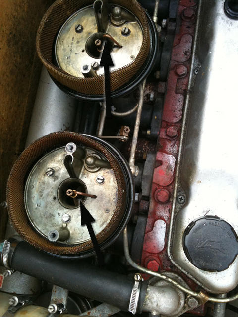

Accelerationsmunstycke - är det de som pilarna pekar på? När jag gasar (pumpar med manöverreglaget) kommer inget ur dessa rör. Ska det göra det?
Javisst ska det komma bränsle där, men det förutsätter att det finns bensin i förgasarna. Bränslepumpen har en handpump på undersidan, ett handtag som går att trycka neråt. När förgasaren är full så går det väldigt lätt att pumpa. Ibland står kamaxeln fel så pumpen är blockerad av sin egen kam på kamaxeln. Då får du vrida motorn lite. Är du säker på att pumpen funkar som den ska? Det sitter ett membran i den som kan vara spräckt. Jag har också råkat ut för att vipparmen som går mot kamaxeln har lossnat och då får ju inte motorn bensin. Det verkar ju typiskt bränslefel eftersom motorn tydligen startar på startgas. Tala om hur det går.
Janne
Gäst sdk780
Hur ser stiften ut? Blöta, torra, svarta eller gråa? Du har inte lyckats göra motorn sur? Prova att starta med full gas en stund och se om den startar då? Är den sur så luftar den sig torr om man gör så och när bränlseblandningen kommer ner i normal blandning så tänder den.
Tack för alla råd!
Visade sig vara problem med förgasarna. När de var rengjorda gick motorn åter att starta. De såg dock inte helt fräscha ut. Funderar på ev byte men startar ny tråd ang detta.
