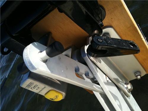

Extra motorfäste från biltema problem att hålla sig i rätt läge.. någon som har samma problem?
som ni ser på bilden.  har ja motorläget uppfällt helt.. sedan när man kör med lite fart och lite vågor så hoppar den ner i läget så hela motorn faller ner i vattnet.. konstruktionsfel eller vad kan det vara för fel? nån som varit med om samma problem?

Kanske lite för tung motor för fästet? Klena fjädrar, om du drar åt skruvarna lite så stabiliserar detta något. Sedan kan du fästa en tamp i T-handtaget och fästa någonstans i båten så du hindrar handtaget att tappa greppet i tandningen.
fästen är för max 30 kg.. min motor väger 26 kg.. dessa 2 bultar hade ja rena turen efter första kröningen höll dom på att  trilla bort.. va inte äns låsmuttra väldigt dåligt.. spännde åt dess med vilket reulyterade att det är svin tungt att byta läge på fästet.. biltema kvalite verka det vara trist.. en tamp som låser den kanske kunde funka!
1. Läs instruktionsmanualen och kolla så du inte manövrerar fästet fel.
2. Istället för att dra åt de skruvar du talar om hår så lossa lite och slå ett körnslag i gängen som blir kvar efter att du dragit biltarna för hand. Dessa bultarna skall inte vara hårt dragna.
inte lätt att att slå nått slag i gängan på bulten iomed bara halva muttern är i skruvad original.. intel lätt att låsa den.. kollat manualen det är inget som ja gjort fel

Byt ut bultarna mot längre då och med nylockmuttrar istället. Påtala problemet för Biltema och kräv bultarna gratis.
