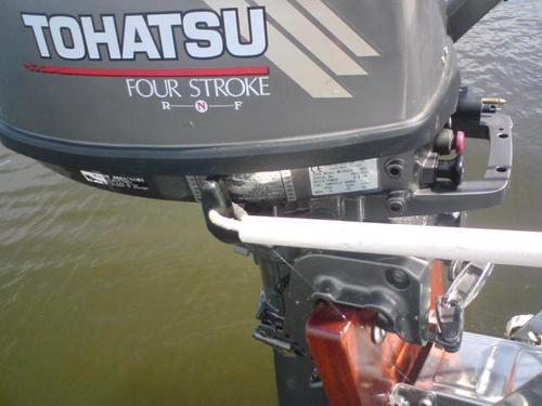

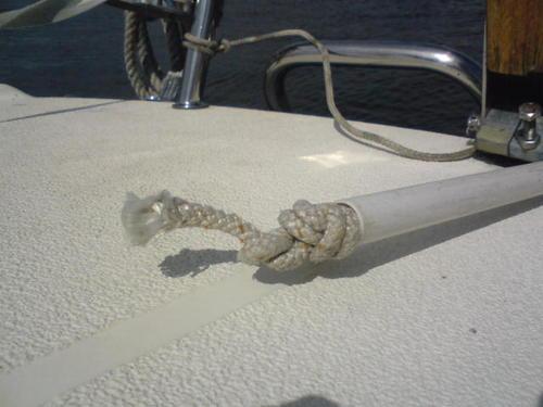

Jag har en förlängare på växelväljaren som ser ut på följande sätt. En tamp genom handtaget på väljaren (behövde att borra hål på den, jag har använt en 8mm tamp men tror nog att det skulle räcka med 6mm), tampen går dubblerat genom en plast rör för kablage (ungefär 1 meter lång), på bortre sidan är tampen knuten tätt intill röret. Arrangemanget är så pass styvt att det är lätt att växla med, så pass flexibel så att man kan flyta det runt till där man sitter som bäst när man kör båten för motor. Jag har tänkt att göra om det och använda en latta för att göra det hela lite snyggare. Ska skicka en bild senare men just nu spöregnar det ute. Nu behöver jag bara hitta något som jag kan förlänga gasreglaget med så att man inte behöver hänga över pushpiten baklänges.
Jag är också jätteintresserad av bild på det arrangemanget. Lät enkelt och jag tror jag förstår hur det ser ut. Men bild är bra ändå.
