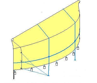

- Plocka ur allt som är textilt och papper, dvs dynor, segel, gardiner, handdukar, rep, sjökort etc - Plocka ur allt som kan vara stöldbegärligt, t ex motor, spis, ankare, kikare och allt annat du är rädd om - Tvätta ur båten invändigt, även kölsvin - Finns dyvicka, skruva ur den så att ev kondensvatten kan rinna ut - Lämna luckor öppna. Lås ingenting, det blir bara sönderbrutet om tjuven kommer för att stjäla eller undersöka och jobbigt att laga. - Täck båten med en pressenning, surra den inte tätt, utan låt det lufta omkring. Arrangera pressenningen så att vatten kan rinna av. Se bild, stulen från http://www.trabatsakuten.nu/tipsotrix.htm - Titta till båten så ofta som möjligt under vintern. Slå av snö från pressenningen så att den inte skadas.
