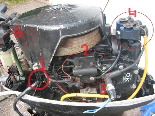

HOJ HOJ!
Motorn har fungerat sedan sist, men i veckan var det problem igen...  Motorn gick inte att dra igång när vi var ute och fiskade :-(  fick ro hem igen...  Har nu tagit upp motorn och har den på ställning i garaget. Tänkte jag skulle börja felsöka. Men jag har ingen instruktionsbok. Har laggt upp bilder i mitt album. Någon som har ork, tid och lust att titta på bilderna och skriva vad det är för saker jag märkt ut?
Tror det är löst. Bytt triggern och motorn startar :-)
Hoppas nu på bra väder och att felet är löst.
