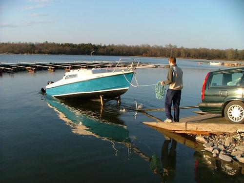

Jag har en Stortriss MKII som jag sjösätter och tar upp med egen trailer, dock har jag ingen vinch så man får ta i och dra lite istället. Vagnen är ett hemmabygge av tidigare ägare, de hade monterat på orginalvaggan och använde vagnen endast för kortare transporter men inte sjösättning/upptagning. Jag modifierade vaggan så den blev öppen i aktern, gjorde dragstången på vagnen förlägningsbar så nu kan man sjösätta med den. Eftersom dragstången är så pass lång kommer vagnen ner till drygt 1 meters djup, beroende på hur brant ramp man har, sen är det bara att låta båten glida av eller glida på... För bilder kolla på http://www.doosen.com/stortriss/sidor/senastenytt.asp?id=15 Ritning på vagnen http://www.doosen.com/stortriss/filer/Ritning_stortrissvagn.pdf
