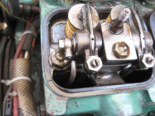

Upptäckte vatten i oljan och insåg att det just dessa dagar inte går att få loss någon kunnig mekaniker som kan komma ner till båten för att hjälpa mig. Alla har som mest att göra just nu.
Började allstå själv att montera ner maskinen för att förhoppninsgvis hitta felet (trasig topplockspackning eller dylikt, sjövattenpumpen är kollad tidigare)
När jag lyft på ventilkåpan på den främsta cylindern (MD 17 C) upptäckte jag detta. Se bilden. En trasig vipparmshållare eller vad det kan heta.

Det är oljeröret för smörjning av vipporna.
Röret måste rätas ut när man lyfter av toppen, har väl blivit misshandlat vid någon tidigare rep.
